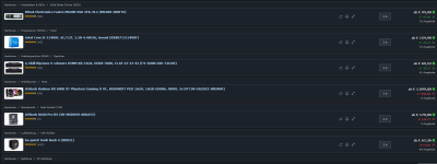

72 Grad da fühlt sich ne Karte wohl ist für die ne angenehme Arbeitstemperatur.
Laut wird sie wohl weil ihr laut Einstellung zu heiß ist.
Eventuell ist da die Lüfterkurve etwas zu stark (respektive Zieltemperatur) eingestellt.
Könnte aber auch seien das sie schon extrem heißgeworden ist und komplett runtertaktet.
Las mal Timespy laufen und poste mal Ergebnis mit den Graphen.
Ebenfalls mal HWinfo im Hintergrund laufen lassen und die Sensoren posten.

sieht eigentlich alles okay aus,
was genau meinst du mit "laut" ? lüftergeräusch oder eine art elektrisches fiepsen?
versuchs mal mit nem älteren treiber und ein biosupdate schadet auch nicht (mainboard biosupdate)

Also ich meine, dass die GPU Lüfter auf Maximum drehen.
Und das hört man stark.
Würd schon fast sagen, föhnt wie ne PS4 ^^.
Habs mal Amateurhaft gefilmt https://drive.google.com/drive/folders/1ZSuLavl4uG5nOxRnGYwb3v7RfAtoQm6e
Hinzu kam dass Games im Zusammenhang gecrasht sind.
Vielleicht besteht auch kein Zusammenhang. Aber als ich die Settings überall runtergestellt hatte, habe ich kein crash mehr gehabt.
Guter Tipp, nehme das Bios update nun vor.

laufen beide lüfter?
eventuell mal undervolten via der amd software, kann schon einiges bringen

Ich mags eigentlich nicht schreiben, aber der Fehler lag wohl beim Anwender.
Habe auf den Tipp, ob alle Lüfter drehen, mal nachgeschaut... naja. der Lüfter unter dem Power Anschluss der Karte war aufgrund vom Kabelkontakt blockiert.
Nun laufen nicht nur 2 der 3 Lüfter, sondern alle 3.
Allgemein ists ruhiger geworden und im TimeSpy erreicht die GPU nur noch einen Wert von maximal 67°C.
Da der eine Lüfter leuchtet, die andren schwarz sind und der PC im halbschatten steht ist es zunächst nicht aufgefallen.
Nun scheint die Leistung zwischen den Lüftern wieder normal aufgeteilt und leiser geworden zu sein.
Ich bedanke mich recht herzlich für die Unterstützung.
Mit freundlichen Grüßen Olli
