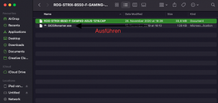

eine letzte sache noch wie muss ich die datei nennen weil bei msi muss man sie ja MSI.ROM nennen aber ich weis nicht wie man sie bei Asus nennen mussEs wird dir alles genau erklärt. Lies einfach das Zeug durch ich hab dir das jetzt schon 500x erklärt und hab gerade keine Zeit mehr. Und Nein brauchst du nicht.
ich habe mir alles durch gelesen aber ich verstehe nicht wie ich die datei jetzt nennen soll
Wenn du auf der ASUS Seite das BIOS herunterlädst, ist immer ein BIOS Renamer und die CAP Datei dabei. Den renamer musst du ausführen, danach hat hat die Datei den richtigen Namen.ich habe mir alles durch gelesen aber ich verstehe nicht wie ich die datei jetzt nennen soll
das verstehe ich nichtWenn du auf der ASUS Seite das BIOS herunterlädst, ist immer ein BIOS Renamer und die CAP Datei dabei. Den renamer musst du ausführen, danach hat hat die Datei den richtigen Namen.
ok ich danke euch das ihr mir geholfen habt wenn es noch probleme gibt melde ich michNach dem Entpacken des heruntergeladenen Ordners

doch noch eine sache also ich hole mir das mainboard dann lade ich die neuste bios version auf ein usb stick füre die eine datei da aus und dann ist alles fertig also so ungefährNach dem Entpacken des heruntergeladenen Ordners
Genau, dann den Stick in das Mainboard, PC anschalten und den Button an der Rückseite am IO Shield drücken. 10 minuten warten. CPU und RAM dürfen zu dem Zeitpunkt übrigens noch nicht eingebaut sein.ok ich danke euch das ihr mir geholfen habt wenn es noch probleme gibt melde ich mich
