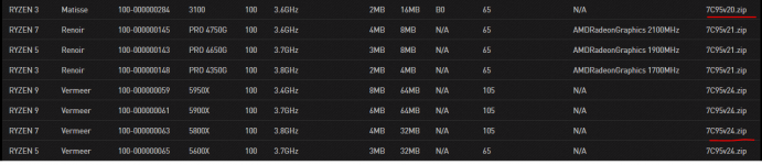

Und noch etwas bitte kein Beta Bios Flashen
Dies ist die letzte Version die man bedenkenlos nehmen kann 7C95v26
Datei entpacken und die Größere Datei im Ordner die immer mit einem "E" beginnt umbenennen in MSI.ROM das ganze auf einen USB Stick verschieben aber nur diese eine Datei den Rest getrost ignorieren.
USB in den dafür vorgesehen Port Stecken siehe Handbuch oder Abb.
Dann Links außen den kleinen Flashback Button betätigen am Board (circa 5 sec gedrückt halten)
Es Leuchtet eine LED auf und Blinkt wenn der Vorgang beendet ist circa 10 min erlischt sie wieder und du kannst im Stromlosen Zustand.
Alles zusammenbauen .
Das ganze lässt sich auch mit CPU und RAM machen jedoch ist es ratsam es ohne diese Komponenten zu Flashen nicht vergessen die Stromversorgung muß gegeben sein .
24 Pin ATX und 8Pin EPS 😉
