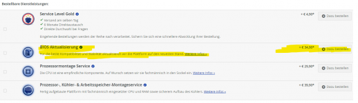

Vielen Dank für deine Antwort. Weißt du zufällig noch wie ich bei Mindfactory das auswähle das mein Bios upgedatet wird?
Normalerweise ist das eine Dienstleistung, die man im Warenkorb buchen kann:
Allerdings geht das nur, wenn man ein Mainboard im Warenkorb hat. Der DeskMini wird entweder vom System nicht als Mainboard erkannt oder die bieten das Update da nicht an. Da wirst du wohl Kontakt mit Mindfactory aufnehmen und nachfragen müssen, wenn du die kostenloste Variante über AMD nicht gehen möchtest.
