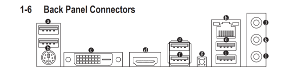

Konnst du ins BIOS, wenn du sofort nach dem einschalten schnell hintereinander die entf-Taste drückst?
Falls nicht, ist möglicherweise das BIOS zerschossen. :(
In diesem Fall wäre die einzige Option, mitels USB BIOS Fladback (= Q.-Flash Plus) das BIOS wiederherzustellen. Kann klappen, muss aber leider nicht. Die Methode ist ohnehin nicht 100%ig zuverlässig, manchmal muss man es mehrfach versuchen oder verschiuedene USB Sticks testen.
Hier eine Anleitung:
Achte dartauf, den USB Stick mit dem neuen BIOS hinten in den USB Port "f" (weiß) einzustecken!
