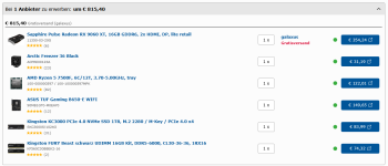

Hier ein solides AM5 System, mit Ryzen 7500f, 16GB Kingston RAM, 1TB Kingston SSD, Sapphire RX9060XT 16GB
ist super für FullHD und QHD mit reduzierten Details bei einigen Games

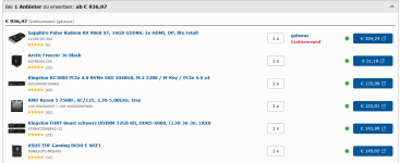

807€ man kann auch noch auf 32GB und 2TB gehen, wäre zukunftssicherer
Natürlich könnte man auch etwas RGB reinbauen
Kann man alles bei Galaxus kaufen mit Gratis Versand ,wenn ich mich nicht verschaut habe.
Nur ein Vorschlag
Hier mit mehr RAM und SSD bei Galaxus
