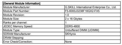

Ich war nur mal neugierig, dein GSkill hat nur 1 Rank pro Channel also Single Side
Okay, davon habe ich noch nie gehört. Was heißt das genau? Wären 6000MHz damit erst gar nicht möglich und es ist verständlich, das der PC so lange zum booten braucht oder was genau?

Wenn die Riegel Double Sided wären (mit Speicherchips auf beiden Seiten), wären sie langsamer, sind sie aber nicht.
