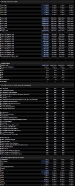

Wenn Win läuft mal mit HWinfo die CPU-SOC Spannung prüfen. Dann im Bios schaun ob sie auf Auto steht. Die angegebene HWinfo Spannung mal manuell im Bios einstellen und testen. Laut Internet ist diese Spannung für den RAM und PCIE Controller im CPU zuständig. Ist sie zu hoch mag das der PciE Port nicht, ist sie zu niedrig mag das der RAM nicht, ist also so ein Mittelweg. Einige Hersteller haben es noch nicht geschafft mit ihren Programmierungen alle verschiedenen Komponenten unter eine Harmonie zu bringen. Kommt ja alle furz lang was neues auf den Markt.
Hier hat das mal einer erklärt.

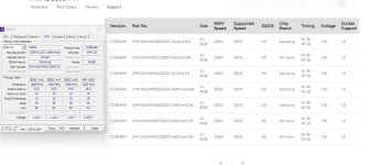

25.385
11.805
Ein User vom Dr. Windows meinte das es am Ram liegt.
Des weiteren Meint er dann noch sowas hier :
ZITAT :
Dein Speicher hat ein Problem mit dem Board. Sieht man an dieser Fülle von angeblich erkannten Profilen. Zusätzlich steht der auch nicht in der QVL bei Asus.
Das Netzteil sollte gehen. Bei mir lief eine RX 6750XT mit einem RM650x. Mittlerweile zwar getauscht gegen ein HX750 aber egal.
Windows ist aktuell, wie die Treiber aussehen sieht man hier nicht.
Diese Monitoring Tools iCue, Roccat und dazu HWInfo können , wenn alle gleichzeitig aktiv sind, eine Schutzverletzung auf dem Systembus verursachen. Das äußert sich wie deine Fehlerbeschreibung oben, ohne das es einen finalen Bluescreen gibt. Du mußt dich also entscheiden was dir wichtiger ist.
Den Speicher solltest du immer im Auge behalten. Weil der 1. nicht in der QVL steht und 2. bei Corsair meistens noch Versionsnummern in der QVL stehen. Diese zeigen den Hersteller der Speicherbausteine.
ZITAT ENDE
Wie kann ich bitte beim KAUF von Ram sehen wie die PART Nummer ist :D Hä ich check jetzt gar nichts mehr
wasn das,
die angezeigten rechts sind einfach die verschiedenen sticks bzw kits welche von asus getestet wurden und halt in verschiedenen revisionen etc so wies da steht,
naja welches kit du erwirbst steht immer dabei, zb bei mindfactory zb hier https://www.mindfactory.de/product_...arz-DDR4-3200-DIMM-CL16-Dual-Kit_1026270.html unter der sku
und welche profile was anlegen siehst du ja auch, meist wird auf profil 2 das abgelegt was es sein soll und auf profil das selbse nochmals oder eine geringere taktung
haste mal das bios geupdatet? verhält sich das system vor dem freeze anders?
die kirmessoftware etc würde ich nicht drauf machen wenn man sie nicht braucht
