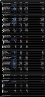

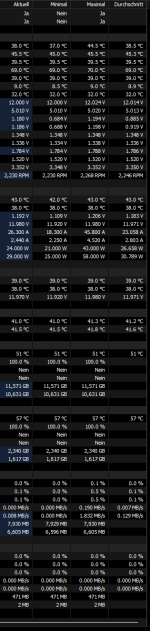

Geht die Darstellung ?
11.673
5.342
Ja, passt, aber da stimmt wirklich was nicht, deine Cpu hat maximal 22 Watt gezogen oder hattest du jetzt nicht nochmal Cinebench laufen lassen?

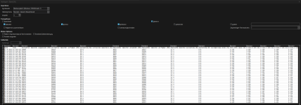

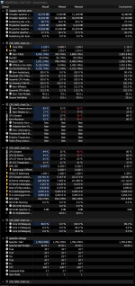

Das ist während des Cinebench
120W wenn ich das richtig lese
11.673
5.342
Ja, sogar 130 Watt, das passt dann schon eher. Dabei ist deine Cpu auch nicht nur 40°C warm, sondern überhitzt.
