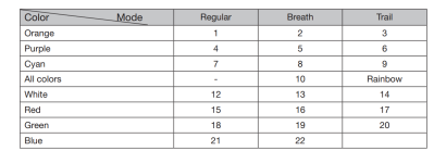

hast du den Lüfter/ARGB Hub mit einem SATA-Stecker des Netzteils verbunden?
Weiterhin muss der Hub mit einem 3poligen ARGB Anschluss des Mainboards verbunden werden:
Die ARGB lassen sich dann über den LED Button vorne am Geh- steuern und zwischen Gehäuse-Hub und Mainboard wechseln:
Dabei kann zwischen verschiedenen Farben und Modi durchgeschaltet werdne, wenn die Steueurng durch gehäuse gewählt wird:
