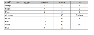

Lassen sich denn die LED der Gehäuselüfter mittels des LED Buttons am Gehäuse regeln? S. hier:
Wählbare Modi:
Die ARGB Controller sind mit einem SATA Stecker dees Netzteils verbunden und die Geh.lüfter an die Hubs angeschlossen?
So sollte es dann funktionieren:

In der Anleitung von deinem Gehäuse steht, das man die Taste 3 Sekunden lang gedrückt halten muss um die Beleuchtung, ich vermute mal mit dem Mainboard, zu synchronisieren (denke mal dann fungiert der Controller nur noch als Hub).
Reactions: Nobbi56
9.061
3.508
Du kannst mal testweise einen der Geh.lüfter vom Hub abstecken und direkt an einen der ARGB Header des Mainboards anschließen und dann prüfen, ob der von Signal RGB erkannt wird oder nicht. Dadurch kannst du festsellen, ob es am Hub oder an den Lüftern liegt.
Und dieser Hinweis ist korrekt, s. a. die Bilder aus dem Handbuch weiter oben:
