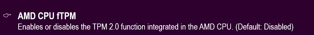

lt. dieser Anleitung diekt von Gigabyte handelt es sich bei der Option "AMD fTPM" um TPM 2.0:
So steht es auch im Mainboard-Handbuch:
Damit sollte aus Trusted Computing 2.0 aktiviert sein, denn lt. Goohle KIO sind das Synonyme:
Trusted Computing 2.0 (TC 2.0) bezieht sich hauptsächlich auf das Trusted Platform Module (TPM) Version 2.0, eine verbesserte Sicherheits-Hardware, die kryptografische Schlüssel sicher generiert, speichert und schützt, um die Integrität von Systemen zu gewährleisten, oft notwendig für Funktionen wie Windows Hello und BitLocker. Es ist eine modernisierte Architektur mit mehr Algorithmen und besserer Verfügbarkeit für Anwendungen, um eine sicherere Basis für Betriebssysteme und Apps zu schaffen, und wird durch eine Einstellung im UEFI/BIOS aktiviert, wo es als "Trusted Computing" oder "TPM 2.0" bezeichnet wird.
Es müsste für die Win 11 Installation daher ausreichen, wenn AMD fTPM auf "enabled" gestellt ist. Teste das mal!
