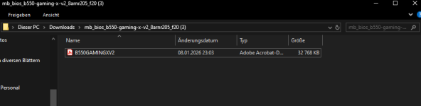

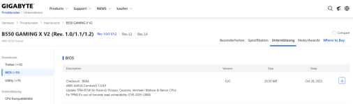

Hey Leute, ich verzeifle hier schon seit einiger Zeit ... ich hab seit langen mal wieder Bock zu Zocken und meinen PC wieder aktivert, Spiele aktualiesert und es fehlt mit das TMP2.0 auf dem PC. Ich wollte dies durch Videos und Tutorials lösen, schaffe aber nicht mal ein BIOS-Update da ich auf der Gigabyte-Seite keine Update-Datei bekomme, sondern nur eine PDF die sich nicht öffnen lässt. Kann mir da mal jemand helfen? Besten Dank und Grüße im Voraus :)
Martin
Kurzes Update: Habe das Bios von F15 auf F16 updaten können, bekomme das TPM aber nicht hin ....

Hey Leute, hab das Problem mit Hilfe des Gigabyte Supports lösen können, der hat mir ein Bios gesendet welches nun funktioniert.
Danke für die Hilfe und ganz liebe Grüße
