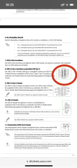

Kannst du das mal rausziehen und einmal ein Bild von der Beschriftung, sowohl Kabel wie auch Steckplatz schicken ?
Und bitte einmal gucken ob alle Pins gerade sind...
Kann auch Zufall sein und gar nichts mit dem Kabel zu tun haben...

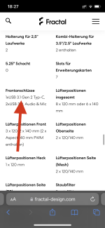

Gehäuse 3.1 und Mainboard 3.2 vielleicht liegts daran
