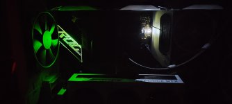

Ich habe ein seltsames, sehr spezifisches Problem, glaube ich... Und zwar spinnt meine RGB Beleuchtung am Mainboard, seitdem ich mein System in ein neues Gehäuse eingebaut habe.. Die grüne RGB LED leuchtet permanent und flackert auch teils heftig. Auch wenn ich den PC runtergefahren habe, bleibt diese manchmal an. Im Ruhemodus sowieso. BIOS Erp ist auf S4 + S5 gestellt. Habe so etwas noch nicht erlebt. Wenn ich die Farbe in Armoury Crate wechsle bleibt die grüne Farbe als Grundton, und andere Farben legen sich einfach drüber, als ließe sich grün nicht mehr (an-)steuern. Mein Asus Rog Thor Netzteil kann ich zudem nicht ansteuern bzgl. Aura RGB (Armoury Crate). Man sollte noch erwähnen dass mir ein Corsair QL 120mm Lüfter abgeraucht/durchgebrannt ist, nach dem Umbau, dieser an einem iCue Commander Core (von der h150i Elite LCD AiO) mit zwei weiteren modellgleichen Lüftern angeschlossen war. Die anderen zwei funktionieren auch noch einwandfrei. Hoffe nicht, dass es etwas damit zutun hat. Wüsste auch nicht wie es zu einem Kurzschluss gekommen sein sollte.
3. Welche Schritte hast du bereits unternommen/versucht, um das Problem zu lösen und was hat es gebracht?
Armoury Crate Deinstalliert (mit (deinstall-)Tool) und wieder neu installiert. iCue deinstalliert und neu installiert. Alle Stromkabel vom Netzteil getrennt und wieder verbunden. Alle (A)RGB Header getrennt und wieder connected. Im BIOS RGB komplett ausgeschaltet und wieder eingeschaltet. BIOS Batterie entfernt und nochmal eingelegt/BIOS resettet.
Hat alles nichts geholfen. BIOS Update wurde vor ca. 3 Wochen gemacht. Grün bleibt stur. (Bild im Anhang kurz nach runterfahren des PCs geschossen). Hoffe ich hab da keinen Stromschaden, kann mir auch nicht erklären wieso es einer sein sollte. Habe immer Netzteil ausgeschaltet und Restspannung durch drücken des Power-Knopfs entweichen lassen (Dachte das soll so).
Video dazu (ebenfalls kurz nach dem herunterfahren gefilmt): https://streamable.com/j2zlln
