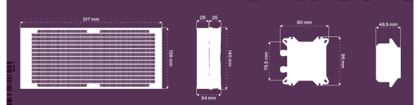

die Endorfy Navis F280 ARGB sollte aber passen oder?
Das ist tatsächlich nicht so einfach zu beantworten:
Legt man die Maße für den Radiator und die Lüfter einzeln zu Grunde, sollte sie passen, denn die 28 mm für den Radiator und die 25 mm für die Lüfter entsprechen genau den Angaben für das Gehäuse.
ABER t. Datenblatt ist die AiO einschl. Lüfter nicht 5,3, sondern 5,4 cm dick, das wäre also genau 1 mm zu viel,
Es ist nicht ganz klar ist, wo der 1 mm herkommt, dann wenn man die Dicke von Radiator und Lüfter addiert, kommt man eben nur auf 53 mm. Also entweder Endorfy hat sich hier schlicht verrechnet oder die AiO ist montierten Zustand aus irgendeinem Grund 1 mm dicker als die Summe von Radiator und Lüfter (mglw. hat Endorf einen 1mm Spalt zwischen Radiator und Lüfter gelassen, um Störgeräusche zu vermeiden und/oder den Luftstrom zu optimieren).
Gleiches gilt übrigens auch für die 240er-Version.
Ich würde vermuten, dass es passt - aber im Zweifel hilft leider nur "try&error" - oder du fragst nochmal beim Endorfy-Support nach:
Da man wohl nur in englisch anfragen kann, wäre mein Vorschlag:
"Does the Navis F 280 ARGB AiO fit into the Regnum RG6V EVO TG ARGB Case when mounting as outtake in the top?"
