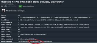

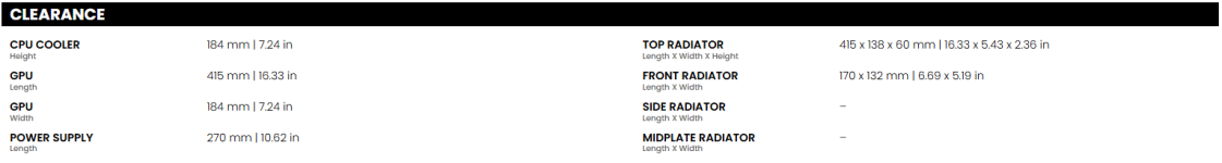

Auf den Herstellerseiten habe ich diese Angaben gefunden. Mit Lüftern ist die AIO ca. 63mm hoch. Das Gehäuse hat aber in der Höhe einen Spielraum von 60mm. Die Länge ist kein Problem.
Die 3mm riskieren, oder lieber auch Nummer sicher andere AIO/Case nehmen?

du hast recht.
Komisch ich kenne es so, dass beim Gehäuse die Wakü dann so weit Richtung Glasfenster verbaut wird, dass es eigentlich gar nicht in Konflikt mit dem Rest kommt.
Aber ich würde die 3mm dann nicht riskieren.
Dann nimmste eine Wasserkühlung mit 25mm dicke
Reactions: VisionV
du hast recht.
