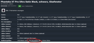

Hi! Ich plane gerade meinen aller ersten PC. Grundsätzlich habe ich mich schon für alle Parts entschieden, aber bei AIO und Gehäuse bin ich noch unsicher.
Ich hätte gerne eine 360er AIO und dachte an die Arctic Liquid Freezer 3, da die überall gut abschneidet und preiswert ist. Allerdings ist der Kühlkörper ziemlich dick und passt scheinbar nur in wenige Gehäuse. Beim Case dachte ich eigentlich an das Phanteks XT PRO ULTRA, aber das bietet zu wenig headroom für die ALF3.
Hat jemand Empfehlungen, wie man nach Cases mit entsprechendem headroom suchen kann? Oder gibt es andere AIOs die schmalere Kühlkörper haben und ähnlich gut in Preis/Leistung performen wie die ALF3?
(Gekühlt werden soll übrigens ein Ryzen 7900x, falls relevant)

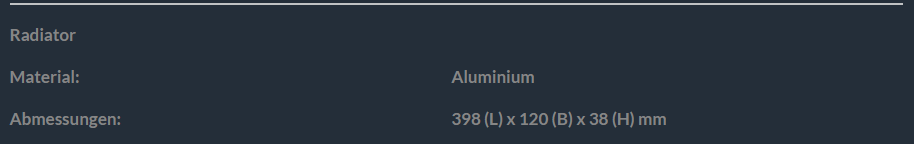

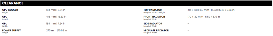

Auf den Herstellerseiten habe ich diese Angaben gefunden. Mit Lüftern ist die AIO ca. 63mm hoch. Das Gehäuse hat aber in der Höhe einen Spielraum von 60mm. Die Länge ist kein Problem.
Die 3mm riskieren, oder lieber auch Nummer sicher andere AIO/Case nehmen?

du hast recht.
Komisch ich kenne es so, dass beim Gehäuse die Wakü dann so weit Richtung Glasfenster verbaut wird, dass es eigentlich gar nicht in Konflikt mit dem Rest kommt.
Aber ich würde die 3mm dann nicht riskieren.
Dann nimmste eine Wasserkühlung mit 25mm dicke
