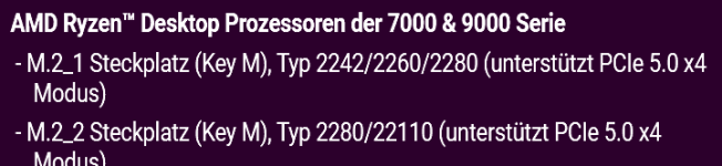

eine andere AiO wäre mMn Quatsch, wie gesagt, die einfachste und kostenlose Lösung wäre, die SSD einfach in den M.2_2 Slot einzubauen, der genauso schnell ist wie der erste. Zumindest so lange du nur eine SSD verbaust wäre das ja kein Problem.
Eine andere, zwar nicht kostenlose, aber billigere und eifachere Lösung als eine neue AiO wäre, den M.2 Kühler des Mainboards zu entfernen und durch einen flachen Custom M.2-Kühler zu ersetzen wie z. B.

Der M2_2 Slot ist ebenfalls mit PCIe 5.0 an die CPU angebunden, nur zur Klarstellung...;)
