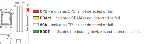

Dann gibts noch ein zweites Problemchen: Derzeit leuchtet beim Restarten des Rechners die orangene Leuchte des Mainboards. Mainboard: MSI Tomahawk WIFI AMD X670E So.AM5 Dual Channel DDR5.
Ich bin mir nicht sicher, woran das liegen könnte. Das Internet sagt, es könnten die RAM-Riegel sein, doch die werden mir beide angezeigt. Vielleicht hab ich ja glück und mir kann auch jemand hierbei helfen.

Was das Mainboard betrifft: Welche LED leuchtet, die rote oder die gelbe?
Kommt ein Bild oder bleibt der Bildschirm schwarz?
Wenn ein Bild kommt: bleibt die lED an oder geht sie nach einer Weile aus?

Zum Mainboard-Problem:
Sowohl das CPU lämpchen in Rot, als auch das DRAM-Lämpchen in Orange/Gelb leuchten.
Ich habe gelesen, dass die AM5 Architektur gepaart mit DDR5 wohl ein „memory training“ durchführen kann und da wurd genau das beschrieben.
Der PC-Start dauert länger als erwartet, wir sprechen hierbei aber auch „nur“ von ca 45 Sekunden. Zunächst habe ich kein Bild, dann startet der Computer beim booten allerdings wohl neu und alles funktioniert einwandtfrei.
Vielleicht hast du ja auch eine Meinung dazu
