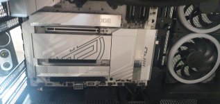

Ich habe beim Versuch die rtx 5080 Grafikkarte einzubauen , gegen die Abdeckung von meiner Festplatte gekommen und die ist jetzt ab. Weiß jemand wie ich die Abdeckung wieder rausbekomme? Der PC wurde von der Firma Dubaro soweit fertig montiert dass nur noch die Grafikkarte eingebaut werden musste.
Ich habe keine Ahnung, welche Abdeckung du meinst. Kannst du mal ein Foto davon machen?
Ist das die Abdeckung der M.2 SSD auf dem Mainboard?
Die wird bei vielen Boards mit einem Haken eingehakt.
Ja

Ist eigentlich recht simpel. Allerdings musst du dafür wohl die Grafikkarte wieder ausbauen, da du sonst nicht dran kommt.
Die Lasche an der rechten Seite, neben dem Edge Schriftzug musst du in eine Öse Oberhalt der SSD einhängen und kannst die dann sanft runter drücken, wobei sie dann links einschnappen sollte.
Schau mal im Handbuch nach. Da steht eine bebilderte Anleitung.
