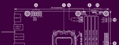

Danke erstmal für die schnellen Antworten. Doch eine letzte Frage hätte ich noch. Und zwar habe ich derzeit meine Pumpe auf dem cpu_fan Anschluss angeschlossen. Sollte ich die Pumpe auf den Pumpen Anschluss anschließen oder passt das mit cpu_fan auch?
9.372
3.681
Welches Mainboard hast du denn und hast du das all-in-one Kabel oder die drei separaten Stecker verwendet?
9.372
3.681
Ich würde die AiO s dann so verkabeln:
Pump -> AiO Pump
Fan -> CPU Fan
VRM .> CPU Opt
