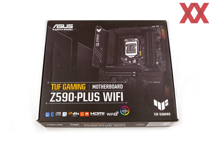

darüber hinaus, auch wenn das board die taktung schafft und auch dafür spezifiziert ist und auch alles eingetragen ist,
die cpu kann laut intel ja nur die 3200mhz, alles andere darüber muss nicht laufen, kann aber, sprich kann es einfach sein das es ne montags cpu ist
Was sein kann, ist das mit Vollbestückung kein XMP mehr funktioniert. Gibt diverse Mainboards die dann den Takt runterregeln.
das ist korrekt ja, war aber bei intel eigentlich nie das große problem, dennoch sind 4000mhz nicht grade ohne, laut liste (asus ram qvl list) ist dieses kit mit dem board kompatibel weswegen ich es mal auf die cpu schieb
