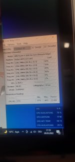

Bild kommt von gta 5 online fenstermodus schwangt die last geht einmal auf 99% einmal auf 10% keine konstante last volbildmodus wird die karte nicht über 60% belastet beim benchmarkt schafft sie in den gleichen einstellungen locker 80 fps da wird die karte zu 99% belastet
Auflösung 1680x1050
Grafik einstellungen hoch
Cpu ryzen 5 2600 nicht übertaktet
Grafikkarte rx 6500xt oc asus
B450 mainboard
G skill 3000mhz ram xmp profil eingeschaltet
Lux rgb 750watt netzteil
1 kern 34%
2 kern 32
3 30%
4 33%
5 1%
Es macht aber kein sinn weil die cpu eigentlich 6 kerne hat oder täusch ich mich da etwa??

0= Kern 1, 1=Kern 2 usw. So kommst du auf 6 Kerne. Der Ryzen 5 hat ja auch 6 davon
Ist bei Intel nicht anders da ist Kern 1 auch immer als 0 aufgelistet

CPU / RAM Bottleneck, nicht mehr und nicht weniger.
Mit deiner Grafikkarte ist alles in Ordnung.
