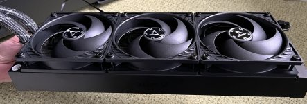

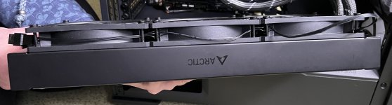

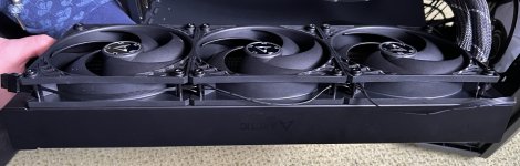

ja weil alle 3 lüfter zusammengesteckt sind,
dir muss das kabel das da rumhing beim einbau doch aufgefallen sein

Die AIO wird mit einem 3 oder 4 Pin am Mainboard angeschlossen. Es ist egal ob OPT-FAN oder AIO Pump..
Aber wegen dem Inneren Monk . Schließ die AIO An der AIO Pump an.
die 3 Lüfter von der AIO Sind zusammen Verbunden bedeutet du kannst sie über ein Kabel an 1 Anschluss anschließen.
Jeder FAN Anschluss Fasst je nach Mainboard bis zu 3 Lüfter.

also laut bildern, videos etc sollte am pumpenkopf ein kabel rauskommen wo man dann einsteckt, das kabel verbindet sowohl lüfter als auch pumpe zusammen zu einem kabel das man anstecken muss

Mir fehlt laut TheHomeFront noch ein Kabel von den Lüftern der Wasserkühlung aber ich finde keins.?

genau das,
ja hattest du ich wusste aber nicht das es ein kombistecker ist, ich bin von einer 0815 aio ausgegangen wo beides noch getrennt ist - entschuldige
das kabel oben auf cpu stecken, dann sollte es passen
