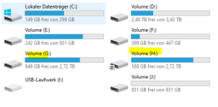

Nur mal so nur H: und G: bei mir sind keine SSDs und C: und D: sind jeweils Partitionen einer großen SSD.
