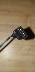

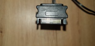

Hi Leute, ich habe mir alle Komponenten für den 2500€ Gaming Pc von Hardwaredealz gekauft und alles nach besten Wissen und Gewissen zusammengebaut.
Wenn ich den PC anschalte, funktionieren alle Lüfter und die Grafikkarte leuchtet auch. Leider kommt kein HDMI Output. Ich habe es an zwei verschiedenen Bildschirmen getestet... war leider erfolglos.
Ich habe unten noch zwei Kabel frei, aber die müssten ja für eine weitere Festplatte sein. Falls "Nein" schreibt mir bitte, wo ich sie noch einstecken kann.
Hat jemand eine Idee, wie ich den PC zum laufen bringen kann?

Deine Kabel oben gehören zum Gehäuse? Dann mal anschließen, das breite gehört ans Netzteil das schmale an den ARGB Port auf dem Mainboard. Beide gehören wahrscheinlich zum Lüfterhub des Gehäuses
