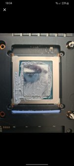

Damit hätte ich nicht gerechnet.

Bleib doch bei der Marke Grizzly die sind Top Cryonaut oder sonstiges kann dir jeder Raten. Wichtig ist aber wie du es drauf packst oben auf den Bildern sieht man nicht direkt ob es gute oder schlechte , teure oder günstige Wärmeleitpaste ist . Aber man sieht das viel zu viel aufgetragen wurde es gibt dazu viele Beschreibungen und bei Grizzly Wärmeleitpaste ist auch immer eine Info wie man es aufträgt dabei.

Die Lüfterkurve könnte ich anscheinend ändern, es hat aber nichts gebracht welch ich egal bei welcher Drehzahl über die 88° max gekommen bin. (GPU+Hotspot/2 ergibt den Wert der Temperatur). Ich habe die WLP gewechselt und die Karte läuft unter Last bei 60°. Beim letzen mal wechseln war es fast 70. Kann gut möglich sein, dass ich was falsch gemacht habe. Ich habe jetzt einen Klecks in die Mitte des dies gemacht und wieder zu gamacht.

Sind ja alles Marken Pasten die du nutzt, der Unterschied ist die Konsistenz und vielleicht 2-3*C
Bin kein Fan von Erbse in die Mitte, die Erbse breitet sich kreisrund aus, der Core ist aber eckig, das heisst das eventuell die Ecken nix abbekommen.
Deine Bilder zeigen ein einseitiges andrücken des Kühlers, kann sein das du ihn verkanntet hast beim anschrauben?
