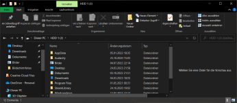

Da ich eine kleine SSD hatte, wollte ich grosse Datei und unter anderem mein Desktop auf die grössere HDD verschieben, dies tat ich, indem ich einfach den Desktop auswählte, auf die Eigenschaften klickte und dort den Pfad änderte:
Nun sieht die Aufteilung wie folgt aus:
Auf der C: Festplatte gibt es noch einen Desktop sowie alle anderen Ordner wie Downloads etc.:
Diese Dateien sind jedoch auf einem alten Stand. Auf dem Laufwerk J: sieht es wie folgt aus:
Was mich verwundert ist, dass der Desktop, welcher mir angezeigt wird, der ist vom Laufwerk J:
Ich hoffe, ich konnte meine Situation einigermassen klar erläutern. Eine zusätzliche Information zudem ist, dass ich eine neue 2 TB m.2 NVMe SSD habe, auf die ich das Betriebssystem umwälzen möchte.
Das Ziel ist es also, die Daten in den Begriff zu bekommen und die neue SSD als Hauptlaufwerk mit OS einzurichten.
PS: Im Vergleich zum ersten Mal, bei dem ich die Frage gestellt habe, werde ich nun aktiv antworten.
Vielen Dank im Voraus
L.G. Lomino : )
