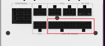

Wichtig bei allen NVidia RTX 5000-Karten ist, dass der 16polige12V- HPWR-Stecker unbedingt komplett in den GraKa-Anschluss einrasten muss, meist hört man dabei ein Klick-Geräusch. Das Kabel sollte außerdem nicht zu stark gebogen werden.

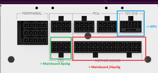

Beachte außerdem,. dass das 24polige ATX Stromkabel hinten am FSP-NT mit zwei Steckern angeschlossen werden mus:
Im BIOS solltest du das EXPO Profil für den RAM aktivieren und kontrollieren, ob Rezisable Bar aktiviert ist (das kannst du auch mit CPU-Z überprüfen).

Ja das ist mein 1. Selbstbau-PC
Kommt der 16polige12V- HPWR-Stecker in den PCIe Anschluss beim Netzteil und der 24polige ATX Stromkabel kommt der beim rot markierten Anschluss also bei Motherboard?

Folgende Kabel musst du anschließen:

Ich würde ja noch anmerken, dass du beide CPU-Anschlüsse verbinden solltest. Wenn es schon zwei Anschlüsse gibt, kann man sie auch nutzen, auch wenn's für den Betrieb nicht erforderlich ist. Und wenn nur einen, dann den rechten auf dem Board... glaube ich. Oder ist das egal?
9.370
3.678
Ich habe dsen linken gewählt, weil der im Handbuch als "ATZX12V1" bezeichnet wird:
Sollte aber tatsächlich egal sein.
Es kann natürlich nichts schaden, beide Anschlüsse mit dem NT zu verbinden, nötig ist es aber wirklich nicht, zumal das AsRock eine opulente CPU Spannungsversorgung mit 14 Phasen à 80 A integrated power stages besitzt, was für einen Ryzen 7 7700 absoluter overkill ist...:D
