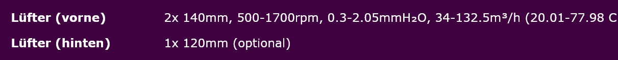

Ich glaube, dass im Case keine Lüfter verbaut sind, zumindest gibt Geizhals nichts derartiges an.
Laut Mainboard kannst du bis zu 4 Gehäuse Lüfter ohne extra Steuerung verbauen
1-4 Gehäuse Lüfter sind sicherlich sinnvoll. Ich würde hier wahrscheinlich zu den Artics F12 bzw. (teurer) den beQuiet Silent Wings tendieren.
Reactions: DaGoassei
7.953
2.953
beim North sind zwei Frontlüfter verbautl, deshalb habe ich in meiner Konfig noch einen Hecklüfter ergänzt ;)
