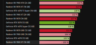

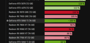

1756906840690.pngEs sind 20% und größerer abstand je mehr spiele man testet. DLSS und FSR braucht man nicht, wenn man die mehrleistung hat. 20% Mehrleistung sollte in etwa DLSS Ultra Quality entsprechen :)
EDIT: Natürlich meine ich die wichtigeren 1% Lows. Nicht die AVG FPS die einen nichts bringen, wenn die Lows hinterherhängen
11.983
5.512
Anhang anzeigen 50745Es sind 20% und größerer abstand je mehr spiele man testet. DLSS und FSR braucht man nicht, wenn man die mehrleistung hat. 20% Mehrleistung sollte in etwa DLSS Ultra Quality entsprechen :)
Wenn die Spiele-Auswahl gut getroffen ist, was sie für einen fairen Vergleich ja sein sollte, dann wird der Abstand nicht größer.

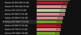

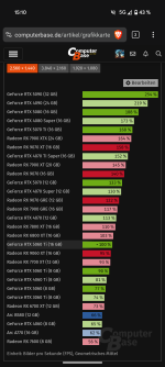

Davon abgesehen, sind die 20% auch nicht "in Stein gemeißelt", CB hat z B., lediglich 10% in WQHD ohne RT gemessen (ah, wurde shcon verlinkt, jetzt erst gesehen...):
Und mit RTT ist die RTX 5060Ti 16 GB sogar minimal schneller:
Die Vorteile von DLSS 4 vs. FSR 3 überwiegen mMn die 10-20% mehr fps (egal, ob nun Durchschnitt oder lows) bei nativer Auflösung ohne RT.

Die 20% Mehrleistung nützen am Ende nix, wenn man damit ohne upscaling nur von 30 auf 36 fps kommt... Da helfen dir auch bessere Percentile wenig, wenn die GPU einfach zu wenig Rohleistung für flüssiges gameplay in nativer Auflösung hat - entweder nutzt du dann (von mir aus fluchend) uzpscaling oder du suchst dir ein anderes Game., so einfach ist das heutzutage eben, traurig aber wahr ..:rolleyes:
