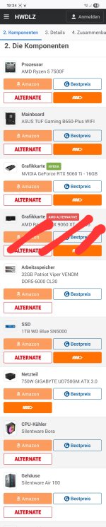

habe mir heute den 1000€ pc zusammengebaut.
Der Boot funktioniert allerdings nicht richtig. BIOS startet am Anfang nicht sofort. So kommt auch der normale Ladevorgang für Windwos nicht ohne Umwege zu gange.

Vorher kannst du aber nochmal die RAM sticks einzeln probieren in Slot A2, vielleicht ist einer kaputt und poste bitte mal deine Hardware, der 1000€ PC ändert sich ständig

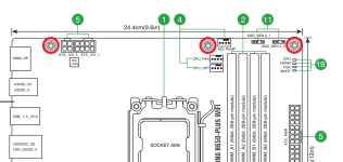

BIOS update könnte helfen, würde ich über EZ-Flash aber nur wagen, wenn der pC 100% stabil ins BIOS bootet. Andernfalls würde ich das bIOS update nur mittels des uSB BIOS Flashback Features durchführen, da dafür der PC nicht eingeschaltet werden muss bzw. darf:
Nach einschalten kommt nichts. Dann durch langes Drücken der Power Taste wieder ausschalten
Wie lange hast du denn gewartet?
Leuchtet in dieser Zeit eine der 4 Debug-LED (Nr.19) und falls ja, welche?
Auch schon mal mit nur 1 RAM Riegel im 2. Slot nach der CPU versucht?
