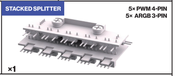

Du hast ungefähr dieses Ding:
Hier ist die untere Reihe mit 4 Pins interessant.
Da steckst du jetzt einen funktionierenden Lüfter aus und lässt ihn ausgesteckt.
Der Lüfter der sich nicht dreht wird jetzt da eingesteckt, wo du gerade den Lüfter ausgesteckt hast.
Jetzt machst du den PC an und schaust ob sich der Lüfter dreht, der sich gerade eben nicht gedreht hat.
Wenn ja --> Fan Hub defekt
Wenn nein --> Lüfter defekt
