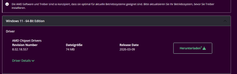

Hast du den neuesten AMD Chipsatztreibe r installiert, entweder von der Gigabyte- oder direkt der AMD HP?
Dieser hier:
