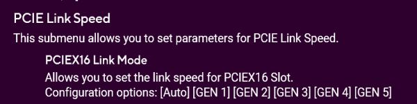

8.411
3.182
das ist die falsche BIOS Einstellung! Die regelt nur die Aufteilung der PCIe Lanes auf die einzelnen Slots, aber nicht die Bandbreite (also PCIe 3,0, 4.,0 oder 5.0).
Du findest die PCIe Bandbreite im BIOS Menü "Onboard Devices Configuration" unter dieser Einstellung:
Versuche es hier wie vorgeschlagen mit "GEN 4".
Wie du sehen kannst gibt es dies nicht du siehst ja auf dem Screenshot das Speed Link fehlt
