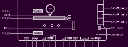

Versuche es auch noch mit einem BIOS reset/cmos clear nach Anleitung im Handbuch:
1. Den PC ausschalten und vom Netz trennen.
2. Die beiden JBAT1 Pins unter der bIOS Batterie mit einem Schraubendreher ca. 20 sec. überbrücken
3. PC wieder einschalten und testen
Falls kein Erfolg: Kannst du dir eine andere GraKa zum testen ausleihen oder deine in einem anderen PC testen?
(Ich hatte das gleiche Fehlerbild mal mit einem Gigabyte Board, auch plötzlich kein Bild mehr und VGA LED leuchtet. Da lag es allerdings nachweislich am Board und nicht an der GraKa, da auch mit anderer GPU und sogar der iGPU kein Bild kam).
Hey, leider hat der reset auch nicht funktioniert. Dachte am Anfang es klappt da nichts geleuchtet hat aber dann leider doch wieder. Leider habe ich weder 2 PC noch Graka. Soll ich mir eine günstige gebrauchte bestellen? Würde mich wundern wenn die 1 Woche alte Grafikkarte schon kaputt ist
