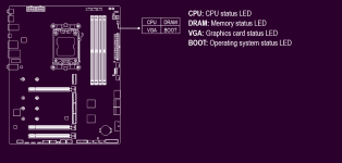

falls noch nicht abgrschickt. Mal alle USB Geräte vom PC abstecken (auch Maus uns Tastatur) und Festplatten sowie GraKa ausbauen, Monitor an einen der Videoausgänge des Mainboards anschließen. Nur 1 RAM Tiegel im 2. Slot nach der cPU einsetzen und darauf achten, dass er komplett in den Slot eingerastst ist.

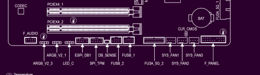

Auch schon ein BIOS reset/cmos clear nach Anleitung im Mainboard-Handbuch probiert?Dazu wie folgt vorgehen:
1. PC ausschalten und vom Netz trennen
2. Die beiden CLR_CMOS Pins rechts unten neben der bIOS Batterie ca. 20 sec. mit einem Schraubendreher überbrücken
3. PC wieder einschalten und testen.
Leuchtet eine der 4 Debug-LED nach dem einschalten dauerhaft? Wenn ja, welche?
