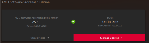

Mein folgendes Problem ist ich habe mir vor kurzem die Rx 9070xt gekauft. Vorher hatte ich eine Rx 6800. Nun hatte ich versucht Cyperpunk 2077 zu spielen habe aber nur 50fps bekommen auf High Settings was sehr komisch ist für meine Hardware. In anderen Spielen bekomme ich um einiges mehr FPS. Treiber und co habe ich alles aktualisiert aber es hilft nichts. Resizle Bar und sowas habe ich auch alles schon deaktiviert. Die Grafikkarte verbraucht auch nur 80W in Cyperpunk und kommt nicht über 50% Auslastung. Im Benchmark zieht die Karte über 300W ohne Probleme und hat keine Einbrüche. Hättet ihr vielleicht Lösungen?

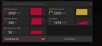

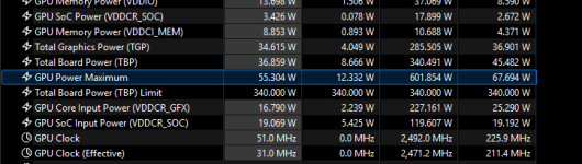

Ich hab mal wieder einen Verdacht. Installiere mal HWinfo, starte nur Sensoren und las offen. Jetzt mal das Tool Furmark laufen lassen, nach 10min bitte ein Screenshot von Furmark und allen Sensoren von HWinfo.
Die GPU ist mit zwei Kabeln an das Netzteil angeschlossen?
Hier sind die Daten. Vielen Dank schonmal an alle für die Hilfe! Die GPU ist mit 3 8Pin PCie Kabeln angeschlossen.

17.305
4.400

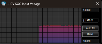

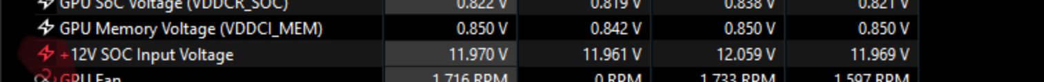

Wow, HWinfo zeigt nun auch die Spikes der GPU an, deine Karte hat kurzeitig 600Watt gezogen. Auf meinem Bild sieht man rot einen kleinen Pfeil, drück da mal drauf und poste diesen Abschnitt nochmal

Unter GPU Power Maxium?

nee , der kleine Pfeil öffnet noch weitere Untermenüs wo die PciE Spannung vom Mainboard und Netzteil angezeigt wird.
Das Osziloskop brauch ich nicht..
17.305
4.400
Kann auch sein das HWinfo es bei dir nicht ausliest. Ok. Nicht schlimm, die Karte zieht 600Watt im Spike, sollte also mit der Spannungsversorgung alles ok sein. demo von 3DMark Timespy mal machen und alles an Graphen und Scores posten. Und mal andere Games testen.

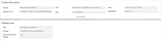

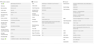

Ich habe jetzt mal den Timespy durchlaufen lassen und bei anderen Spielen mal den Benchmark durchlaufen lassen.

Die TS Scores sehen normal aus.

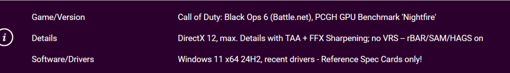

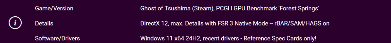

Ghost of Tsushima und Call of Duty Black Ops6 sind auch im PCGH Testparcours für GPUs, wenn möglich, teste mal mit deren Settings (achte aber darauf, die gleiche Spielszene zu benchen, andernfalls wären die Resultate nicht vergleichbar!):
GoT:
Die RX 9070 XT kam hier (im GPU Limit wohlgemerkt) auf durchschn. rd. 79 fps @ WQHD..
CoD BO 6:
Die RX 9070 XT kam hier (im GPU Limit wohlgemerkt) auf durchschn. rd. 116 fps @ WQHD..
Sollten deine Werte in etwa ähnlich sein, würde ich mal auf ein Problem von CP 2977 und nicht mit der Hardware tippen.

Dein CPU Score in Timespy ist zu niedrig, der 5700x3D schafft ca 11000 Punkte normalerweise.
Du soltest mal dein Bios aktualisieren, das ist von 2023
