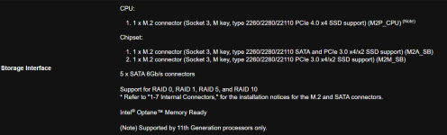

Hallo, ich habe mir eine
zweite m.2 ssd bestellt. Nun habe ich das Problem, meine 2 ssd Karte wird nicht erkannt. Ich habe ein Gigabyte z590 UD AC Mainboard, könntet ihr mit weiter helfen?

Fragt sich welche SSD er verbauen will? Vielleicht mal die erste raus bauen und die neue dort einsetzen und schauen ob sie im Bios erkannt wird
Diese SSD habe ich verbaut, 2TB Kingston NV2 M.2 2280 PCIe 4.0 NVME und die wird nicht im BIOS erkannt. Das mit dem Rausbauen wird nicht funktionieren, weil die neue PCIe 4.0 hat und die anderen slots alle nur 3.0. Meine Vermutung ist der Slot auf dem Mainboard ist kaputt.

Was für eine SSD hast du auf dem obersten Slot?
Das deine neue nicht auf den zwei unteren funktioniert kann daran liegen das die nur 3.0 Supporten.
17.329
4.411
PCIE ist abwärtskompatibel. Sie wird nur langsamer. Anders wäre es wenn der untere kein Nvme unterstützt sondern nur Pcie oder Sata SSD.
