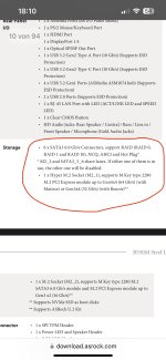

Okay ein Versuch noch. Ich glaub ich verstehe das mit der SATA Belegung nicht. Kann es doch sein das meine HDD die neue NVME blockiert ?
Hier die Beschreibung aus dem Handbuch
14.010
3.167
Wenn die HDD an Sata 3,5,6 Port hängt muss sie sich die Lanes mit dem Zweiten M.2 Port teilen. Also muss die HDD an Port 1 oder 2 .
