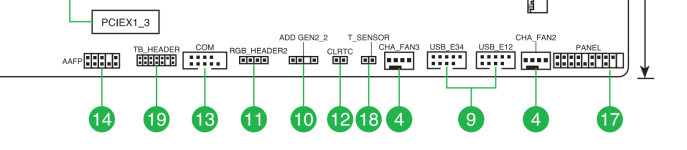

also das ist eigentlich recht einfach:
Beim Netzteil musst du das 24polige und das 8polige Kabel an das Mainboard anschließen, s. Bild.
Auf dem Mainboard:
Beim Gehäuse gibt es leider in der Bedienungsanleitung keine Hinweise zur Verkabelung des Frontpanels. Die Stecker sind aber hoffentlich alle beschrittet. Also poste hier mal am besten alle Stecker, die vom Frontpanel des Gehäuses ausgehen, dann können wir dir genau sagen, wo diese auf dem Mainboard angeschlossen werden müssen.

beim NT musst du nur diese Kabel anschließen s. Bild):
20/43pin CPU (ACHTUNG: Das sind zwei Stecker am NT, aber nur einer am Maiboard!)
8pin EEPS 12V
2x6(8pin PCIe
-> GrakA
und noch 1 x SATA für für den Lüftercontroller des Gehäuses

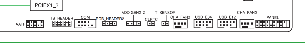

Die Stecker des Frontpanels vom Gehäuse müssen alle auf der Unterscheite des Mainboards angeschlossen werden:
HD Audio -> AAPP Nr. 14
Achte auf die richtige Polung, dabei hilft der fehlende Pin in der oberen Reihe
SW, PLED + und PLED - -> Panel Nr. 17 >PWRSW (Polung egal!)
Lt. geizhals müsste es dann noch ein USB C 3.1-Stecker und einen USB 2.0_Stecker geben
Dafür gibt es auf dem Mainboard leider keinen Anschluss. Ggf., könnte man später noch schauen, ob es dafür einen passenden Adapter für den USB 3.0 Anschluss auf dem Board gibt.
Der USB 2.0-Stecker müsste so ausschauen: 1693668877714.png
Der kommt dann beim Mainboard auf Anschluss USB 12 oder 34 (= Nr. 9.) ACHTUNG, hier unbedingt auf die richtige Polung achten, dabei hilft der fehlende Pin in der rechten unteren Ecke des Anschlusses!
Und nun: VIEL ERFOLG (y)
