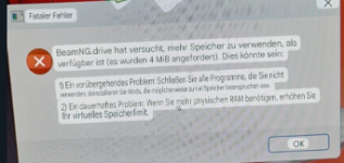

Hey liebe community,
habe mal eine frage ich habe 16GB RAM in meinem Cmputer verbaut. Bis vorgestern ging auch alles ganz normal, seit gestern abend kann ich allerdings kein Spiel mehr öffnen, da immer die fehlermeldung kommt das ich zu wenig RAM habe.
Allerding ging bis vor 2 Tagen alles noch normal, ich habe mir die lezte zeit auch nichts neues herunterladen, diese fehlermeldungen kamen aus dem nix.
Hab schon jedes YT video durch ich hoff ihr könnt mir hier helfen da ich langsam an meine Grenzen kommt.
Danke Schon mal im Voraus
Fehlermeldungen aus dem Spiel BeamNG allerdings sieht es so in jedem spiel aus auch in spielen die fast gar nix an RAM brauchen.

das scheint ein spielespezifisches Problem zu sein, es gibt dazu div. ähnliche Problemmeldungen im www wie z. B. her:
Und etliche weitere:
Versuche erst mal,. im Task.Manager alle nicht für das Spiel oder den PC zwingend benötigten Programme zu schließen, um RAM kapazität zu schaffen, evtl. hilft das schon.
Offenbar kann das Spiel aber in bestimmten Szenarien tatsächlich mehr asls 16 GB VRAM benötigen.
Sollte die Fehlermeldung aber auch in anderen Spielen kommen, die weit geringere Anforderungen an den RAM stellen, müsste eine andere Ursache vorliegen, evtl. reicht auch der GraKa-RAM nicht mehr aus und das Spiel will Dateien auf den System-RAM auslagern, welche GPU hast du denn?

Erstmal Danke für deine Antwort. Ja daran habe ich auch schon gedacht das es am spiel liegt allerding kommt dieser fehler auch bei spielen die eigentlich echt wenig ram brauchen. Zudem zeigts mir im Task Manager an das immer der RAM zu 50-60% belegt ist obwohl keine app offen ist und nur die sistem notwendigen programme im hintergrund laufen.
Hast du Win 11 installiert?
Zu diesem Problem gab es hier kürzlich einen ähnlichen thread, ich habe ihn nicht mehr verfolgt, aber evtl. findest du dort weitere Lösuingsansätze:

Der zweite Fehler (Überlauf eines stapelbasierten Puffers) ist kein "Out of Memory", da ist "nur" ein Stack übergelaufen, der (üblicherweise) für temporäre Daten verwendet wird. Das muss dann von Windows angehalten werden, damit der Stack nicht in einen Bereich schreibt, der ihm nicht gehört, und damit durch geschicktes Ausnutzen dieses Fehlers unter Umständen die Rechte des Programms so erweitert, dass ein Angreifer dein System übernimmt. Das ist ein Fehler im Programm.
Zum Erweitern des Speichers falls die Speicherknappheit öfter auftritt: Wenn's geht besser nicht noch zwei 8GB-Module nachstecken, sondern die beiden Module rausnehmen und durch zwei 16GB-Module ersetzen. Du kannst die alten 8GB dann ja verkaufen.

Ja habe Windows 11 und jetzt wo dus sagst das problem kam erst nach einem kürzlich durchgeführten Update.
