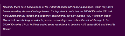

Hi,
ich habe vl. die Lösung des Rätsels gefunden :cool::
MSI hatte im letzten Jahr, als es (vor allem bei Asus Boards) Schäden wg. zu hoher SoC-Spannung gab, ein Statement zu den BIOS Updates veröffentlicht, mit denen solche Probleme verhindert werden sollten. Darin heißt es u. a.:
Das BIOS wurde also so modifziert, dass bestimmte Spannungseinstellungen für X3D-CPUs nicht mehr möglich sind. Damit soll verhindert werden, dass User versehentlich zu hohe Werte einstellen, die dann CPU und/oder board beschädigen kölnnten.
Da du so eine CPU hast und auch dein BIOS aktuell ist, kann es sein, dass du die SoC-Spannung im BIOS aus diesem Grund nicht mehr verändern kannst.
Ich müsste noch mal recherchieren, welche CPU der Typ aus dem Video, an das ich mich erinnere, genutzt hatte.
Aber ich denke, du kannst beruhigt XMP wieder aktivieren. Kannst ja ab und zu z. B. bei Spielen HWInfo im Hintergrund laufen lassen und danach prüfen,, ob der Wert nicht höher als diese 1,305 V angestiegen ist. Dann musst du dir keine Sorgen um die "Gesundheit" deines PCs mehr machen ☺️
