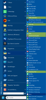

es gibt da ein Problem mir der Xbox App. Auf meinem PC ist Windows 11 24H2 und Windows 10 22H2 (auf einer andern SSD) installiert.
Die Xbox App nutze ich nur unter Windows 11, aber sobald in Windows 10 gebootet wurde, ist die App unter Windows 11 kaputt.
Hier auf dem Bild ist die App unter Windows 11 noch da.

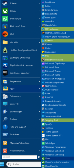

Nach demm Windows 10 gestartet wurde und dann wider 11, schaut es so aus. Man muss die App dann deinstallieren und neu aus dem Store laden, damit sie wider startet. Und sobald man wider Windows 10 gestartet hat, (ohne Login zu Microsoft, und im Offline Mode) ist die App unter Win 11 wider kaputt.
