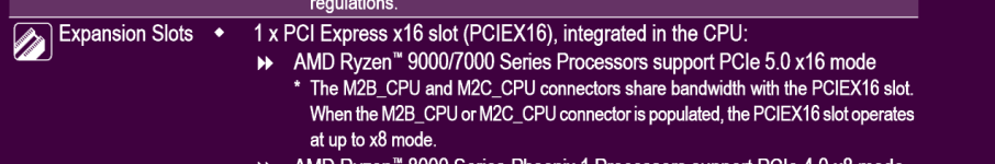

ich habe mir einen neuen PC bestellt und wollte mal fragen, wo ich die M.2 SSDs verbauen muss. Ich habe 2 Stück, die ich auf das X870 AORUS ELITE WIFI7 ICE verbauen will, und ich möchte nicht, dass die Lanes der 4090 mitbenutzt werden oder von der CPU AMD 9 9750X3D.
Ich habe mir das Handbuch auch angeschaut, aber nichts Sinnvolles gefunden. Auf den beiden Seiten, die ich als PDF angefügt habe, verstehe ich leider nicht, wo ich die beiden M.2 SSDs verbauen soll so ,dass sie keine Lanes stören. :(
Deswegen meine Frage: Vielleicht weiß es einer besser als ich und kann mir da helfen, sodass die beiden SSDs keine Lanes von der GPU oder CPU klauen und alles einwandfrei laufen sollte.

lt. Handbuch gibt es ein PCIe Lane sharung zwischen dem obersten PCIe 5.0x16 Slot und den beiden M.2 Steckplätzen M.2 B und M2.C::
Das bedeutet: wenn mindestens in einem dieser beiden M.2 Slots eine SSD verbaut wiird, ist der oberste PCIe-Slot nur noch mit 8 statt 16 PCIe-5.0-Lanes an die CPU angebunden.
8 PCIe 5.0 Lanes = 16 PCIe 4.0 Lanes. D. h. bei allen aktuellen Grafikkarten spielt die halbierte PCIe 5.0 Anbindung keine Rolle, da es eben noch keine PCIe 5.0 GraKa gibt. Wenn du aber später eine solche GraKa einbauen solltest, müsstest du dieses lane sharing beachten.
Du kannst das lane sharng aber vermeiden, indem du die beiden SSDs in die Slots M.2 A und M.2 D einbaust, da der M.2 D-Steckplatz nicht an die CPU, sondern an den Chipsatz angebunden ist , allerdings nur mit 4 pCIe 4.0 Lanes. Außerdem wird dann der mittlere PCIe Slot für Steckkarten (PCIex4) deakticviert, aber das ist egal, solange du nur den obersten Steckplatz für die GraKa nutzt:
