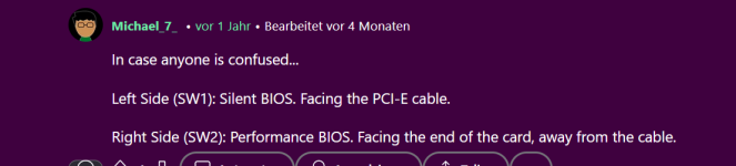

Ich habe mir eine XFX rx6650xt gekauft. Ich werde sie jetzt das erste mal einschalten. Da ist ein schalter rechts neben dem Stromanschluss. Soll ich den auf rechts lassen oder nach links schalten?

mit diesem Schalter können verschiedene BIOS Einstellungen gewählt werden;:
aus.
(zwar für die XFX 6600 XT, dürfte aber bei der 6650 XT nidcht anders sein)
In der Silent-Stellung soll allerdings die Leistung stark abnehmen (bei reduziertem Stromverbrauch), daher solltest du den Schalter nach rechts schieben für optimale Performance.
aus.

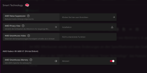

Cjecke aber in der AMD Softwaren, ob im Menü "Smart Technology" das Feature "AMD smart access memory§ aktiv ist.
Ich habe im gerätemanager die AMD Radeon TM graphics deaktiviert. Erstmal liefen spiele wie fortnite weitaus schneller weil die igpu deaktiviert war aber danach konnte ich forza nicht starten weil dort stand dass die grafiktreiber nicht gefunden werden konnten. Was sollte ich da jetzt machen
