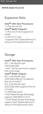

Ich habe eine Frage bezüglich meines Mainboard Asus Prime B660-Plus D4. Ich habe zwei M2 SSDs angeschlossen: Eine befindet sich direkt oben im ersten Slot und eine weitere weiter unten. Allerdings habe ich gelesen, dass die M2 SSD, die direkt oben am Platz angeschlossen ist, durch die Verbindung über die Lanes an der Cpu angeschlossen ist. Aber dadurch lanes von der Grafikkarte abgezogen werden und nur noch mit 8 statt 16 Lanes angeschlossen ist. Stimmt das? Und hat das einen großen Einfluss auf die Leistung?
Habe mich informiert und bei manchen Mainboards ist es so und bei anderen ist die Grafikkarte trotzdem mit 16 Lanes Angebunden. Würde mich über eine Antwort freuen

Moin. Fast richtig! Der CPU bringt die Lanes mit und die PciE Ports teilen sich die Lanes. Die Meisten CPUs haben 20 Lanes dabei. Das heißt 16 Lanes gehen zur Grafikkarte und 4 Lanes zum M.2 Port. Wenn du jetzt aber noch eine PciE Soundkarte hast die mit 2 Lanes angebunden ist , so muss die Grafikkarte Lanes abgeben! Die Graka halbiert ihre Lanes auf 8 damit Lanes frei sind für die Spundkarte! Je nach dem was für ein Mainboard du hast nutzen aber die anderen M.2 Ports oder die lahmen PciE Ports die Lanes vom Mainboardchipsatz!
Also bei deinem Board ist nur der obere m.2 und der erste PciE x16 Port an die CPU angebunden, alles andere läuft über den Chipsatz! Dürftest keine Einbußen haben. Wenn die Graka nur x8 läuft hast du paar FPS weniger, aber ist zu verschmerzen.

Okay danke für deine Antwort. Also habe ich das richtig verstanden, dass in meinem Fall, da ich keine Soundkarte extra nutze, die Grafikkarte mit den vollen 16 lanes läuft ?

Ja läuft sie, wenn sie es kann! Gibt Grafikkarten die können das nicht zb AMD RX 6500/6600 die haben nur 8 Lanes

Jup. Installier das Tool GPU-Z dort steht die Anbindung! Mach mal ein Screenshot.

Rotes Viereck links dürfte das sein, was der Port unterstützt und rechts daneben das, was "aktuell" anliegt. Bei weniger Last kann der Wert unter anderem auch temporär runter gehen, falls das passiert nicht erschrecken :)

Jep, alle 16 Lanes und PCI-E 4.0 - dementsprechend läuft die Grafikkarte mit Sicherheit auf 100% Ihrer Gesamtleistung, so wie es auch sein sollte 🙂
