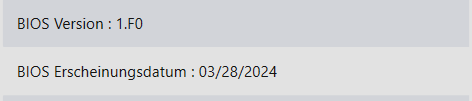

welche BIOS Version ist installiert?

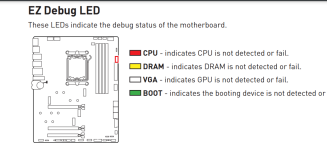

Welche Status-LED leuchten während der Zeit bis zum W8indows Boot?

Die CPU und DRAM leuchten, Dram geht nach ein paar sek aus und CPU leuchtet weiterhin
Hab den grad runtergefahren und wieder hochgefahren da haben die beiden wie davor beschrieben geleuchtet und " nur 52 sek" gebraucht,
Habe den dann nochmal Neugestartet und da hat dann keine der beiden geleuchtet, Bios-Zeit: 97,4 sek?
Mir ist auch aufgefallen das es manchmal so und manchmal so dauert?
