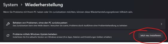

Hatte gestern dasselbe Probleme. Zwischenablage nach W10 -> W11 Update geht nicht mehr. In der Registry AllowClipboardHistory aktiviert, plötzlich geht die Windows-Suche nicht mehr. Durch das Inplace-Upgrade
geht alles wieder. Danach hat die Zwischenablage nicht funktioniert, wieder den Registry-Eintrag verändert und dann gings wieder. Sowohl Suche als auch Zwischenablage. Denke nicht, dass durch den Registry-Eintrag irgendwas an der Suche geändert wurde, nur Windoof ist halt Windoof da passieren halt komische Sachen..
Man kann irgendwie auf Windows 10 auch dieses "Probleme mittels Windows Update beheben" aktivieren, müsste per Registry sein.. Aber naja ist ja egal.. versuch mal die Standard-Sachen zu machen.. Neustarten, Dienst suchen und neustarten.. Die Suche ist schon relativ wichtig (für mich), kann sein dass du wenn nix geht neuinstallieren musst.
Ansonsten such den Windows Search Dienst (Windows + R, services.msc), dann "Windows Search" suchen und neustarten.. eventuell hilft das.
Hab ich auch schon alles probiert aber ich find bei Windows 10 nicht das mit dem wiederherstellen außer halt den PC komplett zurückzusetzen.

Das sieht soweit alles normal aus, aber wie gesagt die suchleiste geht nicht alles ich kann auch nicht etwas eingeben wenn das Startmenü offen ist.
Hmm ja dafür müsstest du im Registry-Editor rumspielen.. Ich weiß nicht ob dann ein einfacher Reset (wo du persönliche Dateien etc. behälst) nicht besser ist.
